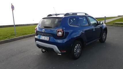

letzte Woche habe ich den Wagen beim Händler zur Inspektion abgegeben und als ich den Wagen wieder abgeholt haben sagte der Händler das Sie den TÜV gleich mit gemacht haben da der TÜV Prüfer grade im Haus war. Der Händler sagte das die Zusatz Rückfahrscheinwerfer den TÜV Prüfer kaum interessiert haben er sage nur endlich richtiges Licht hin Auto.

Hallo, es könnte interessieren was du da verbaut hast. Und noch eine Frage : Ist der originale Rückfahrscheinwerfer dabei noch in Betrieb ? Wir hatten einen IVECO 7,5t und auch zwei RückfahrSW dazu gebaut und der TÜV hat nicht mitgemacht mit drei Lampen. Grüßle
Na es gab ja auch Autos die hatten 55w Halogenbirnen als Rückfahrscheinwerfer.
Bei vielen Autos ist der Rückfahrscheinwerfer ein Witz, wenn man bei Dunkelheit was nach hinten sehen muss.
der Original Rückfahrscheinwerfer ist bei mir nicht mehr in gebetrieb.
Gru0
Andreas
Hallo, passt also zum TÜV. Keine drei Lampen rückwärts, wie damals bei uns. Grüßle

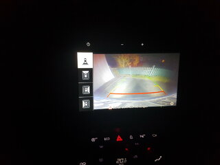

Ist natürlich jetzt nicht die Lichtleistung, aber halt zulässig. Dann sind die ja in den letzten Jahren doch schon preiswerter geworden. Wo ich mit den Arbeitsscheinwerfern angefangen habe, habe die mit E Kennung 4 oder 5mal soviel gekostet. Aber es scheint auch Graubereiche zu geben, bei Rückfahrkameras mit LED z.B. hat auch noch nie einer was gesagt bei mir, weder beim §57 in Österreich oder hier in D beim TÜV. Die geht ja mit Einlegen des Retourgangs mit an.
