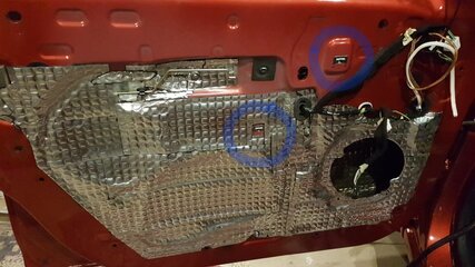

Steht bei mir auch auf der toDo Liste. Will auch die Griffe innen haben. YT User Logan Fan ( ist er hier auch ? ) hat ein Video, in dem gezeigt wird wie die Türverkleidung abgeht. Dabei ist erkennbar, dass die Griffe aus einem Unterteil bestehen, es ist mit der Verkleidung verschraubt und ein Oberteil, welches nur auf das Unterteil aufgesteckt ist. Oberteil ist das, was man zu sehen bekommt.
Griffe bestellen und Unterteile einfach mit Schrauben durch die dünne Türverkleidung befestigen wird wohl die Zugkräfte nicht aushalten. Jemand hier, der ein Foto von der Innenseite einer Türverkleidung auf seinem Rechner / Handy hat? Mich interessiert, ob die Schrauben bis in das Türblech gehen, oder hinter der Türverkleidung eine Art Konterblech sitzt.
