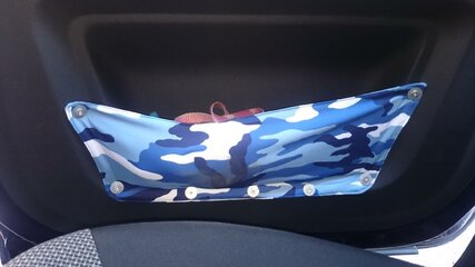

Moin
Ich habe bei meinem Dokker einfach von meiner Frau eine Stoff Tasche dafür nähen lassen, also einen Lappen der vor die einbuchtung kommt. Ich kann die nachher mal ein Bild machen.
Zum Nachrüsten wirst du wahrscheinlich dann die komplette seitenverkleidung in der Türe tauschen müssen, ich habe beim Dämmen der Schiebetüren keine Aufnahmen dafür gefunden.

  • #13
Danke Cassie für das Bild.Ist eine gute Lösung.

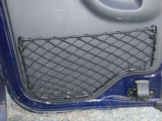

Hatte mir heute bei meinem MCV noch etwas angeschaut.
Eventuell mache ich das auch so.
Den Draht und das Netz kaufe ich im Baumarkt.Die Halter zum anschrauben bei Dacia.Alles andere mache ich selbst.
