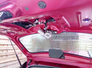

Hallo mein Heckdeckel geht nicht mehr auf an was kann das liegen Grüße aus Annweiler
Hallo, mechanisch beim drücken oder elektrisch Entriegeln mit Fernbedienung?
Hört man den Stellmotor der ZV?
Wenn ja, hat sich da wohl mechanisch was ausgehangen.
Wenn nein, Stellmotor defekt oder Verbindung unterbrochen.
Dann ist woh drinnen ein Teil der mechnik lose.
Unten am Schloß innen ist ein kleiner weißer Hebel/Knopf, den bewegen. Das ist die Notentrieglung.
Dann die Verkleidung der Heckklappe abmachen.
und wo bekomme ich den den Stellmotor für Heckklappe falls er Defekt ist
Hallo, die Abdeckung geht ganz leicht ab. Nur die 2 Schrauben im Griff rausdrehen und dann beherst dran ziehen. Wenn möglich nicht bei so kalten Außentemperaturen, da die Halteclipse gern abbrechen.
@Loganfan hat ein Video dazu einfestellt bei YT.
Den Stellmotor kannst du im Netz finden,
