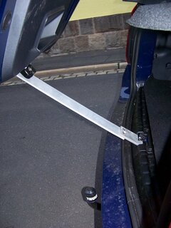

Sehe ich genauso. Habe ein Foto meiner Türsicherung hier auch mal eingestellt, somit kann ich es besser erklären.
Wenn man am Alu-Schlossmaul seitlich einen Winkel anbringt, kann man die Halteleiste seitlich anschrauben und der Schlosszapen wäre dann horizontal und schnappt in das Schloss der Hecktüre vom Dokker.
