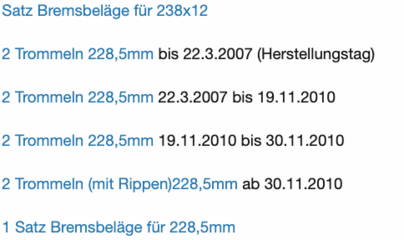

Also, die richtigen Teile zu finden gar nicht so einfach.
Ich frage mich warum man nicht einfach über die Fahrgestellnummer oder sonstiges die passenden Teile finden kann.... Digitalisierung am Arsch....
Satz Trommelbremsebelag mit Radbremszylinder.....
Ebenso wenn man nach Bremstrommeln schaut da kommen sämtliche Durchmesser....
Ja, ok. aber gibt es eigentlich auch eine Möglichkeit die richtigen Teile anhand der Fahrgestellnummer oder ähnliches zu finden?

muss bei unserem Logan die Radlager hinten wechseln.
Musste nach den Ausbau hinten Links feststellen das mit die verkehrten Lager geliefert wurden.
Da ich gleichzeitig dann auch die Bremsbeläge machen wolte, durfte ich da auch festellen, es waren die Verkehrten.
Laut Ersatzeillisten hätte der Logan die 203 mm Bremstrommeln haben müssen, also die Lager mit der 25 mm Lochung.
Hat er aber nicht, er hat die 228,5 Trommeln und Lager mit der 30 mm Lochung.
Da ich feststellen musste, wie schwierig es ist die Lager aus der Trommel zu bekommen, haben wir uns entschieden die Trommeln mit Lager zu wechseln.
Nun stehe ich wieder vor Problemen.
Es gibt welche mit ABS und welche ohne ABS Ring.
Beim Ausbau der linken Trommel war kein ABS Ring zu sehen, bedeutet das, dass auch rechts keiner ist?
Ferner musste ich feststellen das mit oder ohne ABS auch Auswirkungen auf die Bemsbeläge hat.
Die mit ABS sind 2mm schmaler.
Über die Fahrzeug Identnummer konnte mir weder Dacia, noch Teilehändler hier weiterhelfen.
Dacia sagte mir, dass muss beim Ausbau festgestellt werden, wenn die Teile nicht nach Identnummer passen.
Würde für mich bedeuten, nochmals eine Trommel ausbauen und messen. Diesesmal rechts.
Oder gibt es ein andere Lösung?
Bei Dacia ist wohl immer Learning by Doing an gesagt.
Hier die Daten vom Logan:
8212. AAG
UU1KSDAFH42630942
BJ 30.03 2010

Ist leider so. Bei manchen Verschleißteilen greift der Hersteller einfach ins Regal,was gerade da ist wird genommen.Unterschiedliche Ausrüster. Zwei Fahrzeuge,gebaut in der selben Woche , können somit zum Teil auch ganz unterschiedliche Zulieferer haben.Über die VIN kann man das dann später nicht mehr sehen.Da muß dann selbst die Partnerwerkstatt vor Ort ausbauen und messen.
Grüße.Mesh ( Mechaniker ).
Also wenn sollte jedes Rad einen ABS Sensor haben. - und bei dem Baujahr ABS Serie, aber wo das Auto wohl herkommt?
Zurück zum Thema, spätestens sobald die Radlager einzupressen sind ist es uninteressant mit teuren Werkstattstunden das in ne alte Gammeltrommel zu machen wenn es beide inklusive Lager für nur paar Euro mehr gibt.
