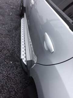

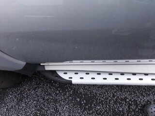

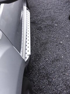

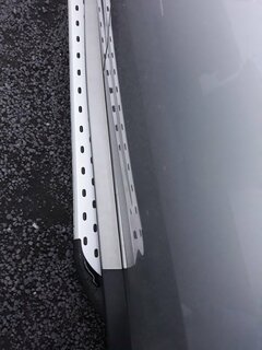

Hi Leute
Hab da mal ne Frage wie auf den Bildern zu sehen die trittbretter ist der Abstand so richtig

Kann man an den Bildern schlecht erkennen.
Wenn die eine ABE haben, und in den vorgesehenen Löchern befestigt sind gibt's keine Probleme.
I.d.R. werden Trittbretter (Runnning Boards) an Fahrzeugen eingesetzt, damit auf Grund der Fahrzeug und Türhöhe der Einstieg erleichtert wird. Das passiert dann meist bei einer Einstiegshöhe von 40 bis 50cm aufwärts.
Deshalb müßen sie auch soviel Tritttiefe bieten, daß man ohne den Fuß dabei zu verdrehen, mit diesem auf das Trittbrett steigen kann ........... wie auf einer normalen Treppe eben auch.
Bei PKWs, Minivans oder kleinen SUVs ist das aber eher kontraproduktiv weil dann die obere Türkante zu nieder wird.
Erst steigt man die Treppe hoch und dafür muß man oben den Kopf und Schultern einziehen.
Deshalb sind die bei solchen Fahrzeugen montierten Trittbretter auch eher modische Assesoires und werden so knapp an der Karosserie befestigt, daß man sie als "Trittstufe" eigentlich nicht benutzen kann.
Man steigt beim einsteigen einfach daran vorbei.
Und selbst bei einer entsprechenden ABE für die trittbretter wird meist nur eine solch knappe Montage vorgegeben weil die Gesetzgebung es vorschreibt, daß nachträgliche feste Anbauten die bisherige Fahrzeugkontur nicht überragen dürfen.
Bei Trittbrettern mit Gutachten könnte das anders sein, weil dann ein solcher Umbau vom TÜV in einer Einzelabnahme abgenommen werden muß.
