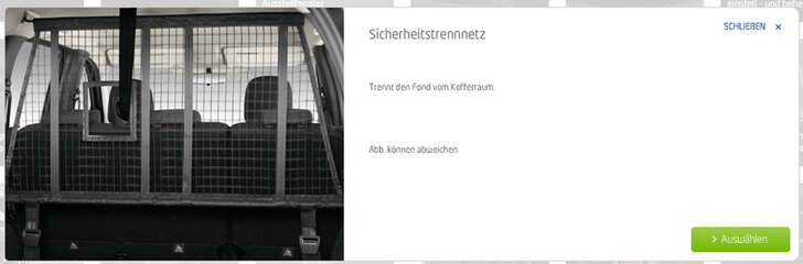

Hallo DokkerNeu2017,
das im Dacia-Zubehör teilweise so genannte Gitter ist in Wirklichkeit ein Netz.
Im Konfigurator heißt das Teil "Sicherheitstrennnetz"
Es besteht aus
einer oberen Stange, die an zwei Positionen unter dem Dachhimmel eingehängt werden kann (mit und ohne Rückbank),
dem eigentlichen Netz,
einer unteren Stange, die sich kurz unterhalb der Rücklehnenoberkante befindet,
und zwei Spanngurten mit Einhakhösen, mit denen das Netz nach unten gespannt werden kann.
Man kann das Netz zusammenrollen und so platzsparend lagern / transportieren.

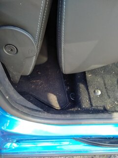

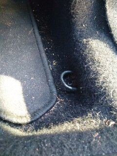

Die oberen Einhängpunkte sind mit Kunststoffkappen abgedeckt, diese kannst du aufklappen. Das geht etwas hakelig.
Unten befinden sich im hinteren Fußraum zwei Ösen, die man unter Umständen unter die Filzverkleidung hervorpulen muß.
Wenn ich heute zu Hause bin, mach ich noch ein Foto mit eingehängtem Netz.
Leider kann man dann den Laderaum nur bis zu den umgeklappten Rücksitzen nutzen, der Platz bis zu den Vordersitzlehnen bei ggf. ausgebauter Rücksitzbank bleibt ungenutzt.
