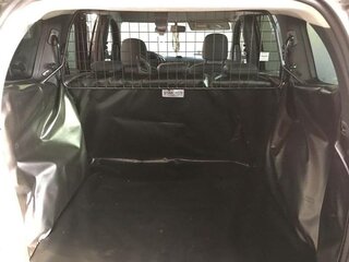

wir haben zwei wesentlich günstigere Teile von kleinmetall "zweckentfremdet"
Hundegitter Highway
eigentlich ja als Universalgitter quer gedacht haben wir das mit den 10 Gitterstäben einfach längs eingebaut.
Man muss die Verlängerungen weglassen, nur die Schutzkappen drauf dann passt es ziemlich genau zwischen Hecktüren und Rücksitzbank.
Falls doch was im Weg sein sollte, ist eine Eisensäge hilfreich. aber wenn man nur das Teil
statt Quer - Längs und Oben -Unten vertauscht, ergibt das eine perfekte und stabile Abtrennung des Kofferaums in zwei Abteile.
Durch die Verlängerungen kann sogar bei umgelegter Rücksitzbank sicher und sauber abgetrennt werden.

Wir haben, nach guten Erfahrungen in unserem Kangoo, ein Quer- und Längsgitter von Hundeschutzgitter.de verbaut.
Es ist auf Maß gefertigt und dank Rändelschrauben quasi werkzeugfrei entfernbar.
Es müssen keine Löcher im Auto gebohrt werden.
Nachteil: Es ist ein teurer Spaß. Wir wollen dan Dacia aber lange fahren, dann passt es für uns.
