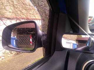

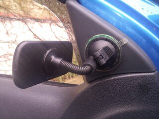

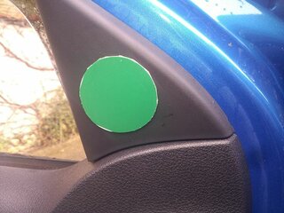

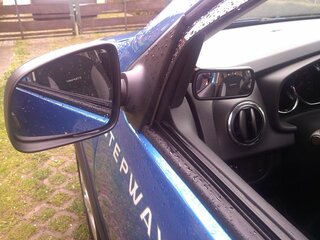

Ich hab mir im Baumarkt mal vor Jahren einen kleinen Spiegel gekauft und ihn schon im Corsa im Eisatz gehabt. Nur da konnte man ihn noch an der Frontscheibe in einer Ecke fast machen.
Hatte lange geknobelt hier die Lösung. Das kleine Dreick in der Tür!
Problem darauf hält kein Saugnapf. Anbohren usw. will ich nicht.
Also vorsichtig mit Atzeton abgewischt, eine Kunsstoffscheibe aus einem Schild nach Größe des Saugnapfes geschnitten, mit 3M doppelseitigen Klebeband in das Dreieck gesetzt und schon hab ich keinen toten Winkel mehr!
Mit dem Kopf verdrehen, wird ja so in der Fahrschule gelernt, aber einmal fahre ich täglich nur mit den Außenspiegeln/Rechtslenker/Kehrmaschine und zum Zeiten meine HWS ist auch nicht mehr das was sie mal war.
Das letzte Bild ist zum Vergleich 90° nach links. Auf dem dritten Bild sieht man das Kellerfenster im Spiegel. Durch die Anordnung der Spiegel hat man einen guten Blick zur Seite und man kann schell alles überblicken.
Den Saugnapf habe ich dünn mit Vaseline eingestrichen.
Kostenaufwand geschätzte unter 10,- €
Meine Meinung zu dem Thema!
Zwar nicht Digital leider nur Analog, aber dafür günstig und vor allem zuverlässig
