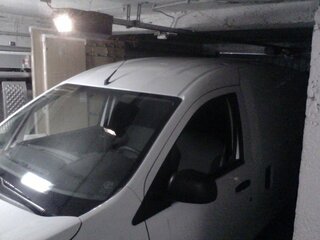

Warum denn so kompliziert? Wenn du keine weiteren Umbauten planst, reicht der Tausch der Antenne ohne Fußwechsel aus. Die Antenne wird einfach so flach gestellt, dass die Antennenspitze auf Höhe des höchsten Dachbuckels oder knapp darüber ist.
Im Bild unten ist die Antennenspitze etwa 3-4 cm über der höchsten Dacherhebung.

Naja, bei mir war sie auch so ganz flach gestellt, aber die drei cm haben eben gereicht um an der Höhenkontrolle hängen zu bleiben ... :(
Die Dachreling ging wohl gerade so durch. Aber ein bisschen hängen bleiben ist eben auch hängen bleiben!
Ist das auf dem Bild der Antennenstab von OBI? Dein Link führt zu einer Antenne die anders aussieht ... fester Winkel ... :think:

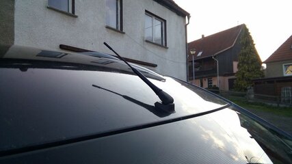

sieht aus, als ist die Antenne einfach in den Drehfuß geschraubt. Also lange Antenne rausschrauben - kurze rein.
Hab mir heute auch so nen Stummel geholt und bin begeistert.

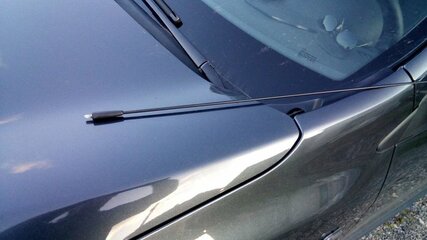

Zur Veranschaulichung hier mal die alte Antenne:
Einfach aus dem Fuß rausgeschraubt, bei der neuen Antenne das richtige Gewinde (M6) eingeschraubt und rauf aufs Dach:
Es wird also nicht die komplette Antenne samt Fuß ausgetauscht, sondern lediglich der Stab.

Ach schaumaleinerguck ... richtig ... der Antennenstab ist über dem Gelenk noch eingeschraubt! Hab das gerade mal gecheckt. Dachte bisher das wäre fest verbunden. Das macht die ganze Sache natürlich denkbar einfach und kostengünstig.
Der Punkt wäre also gelöst :yes:
Ja, ist er. Man kann die Antenne so einstellen, dass sie auf gleicher Höhe mit dem Dach ist, sogar wenn kein Relingträger montiert ist. Mit Relingträger kann man sie noch etwas steiler aufstellen, ohne die Fahrzeughöhe zu vergrößern.
