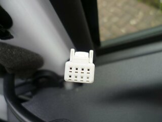

die sensorleitung sollte mit schaumsoff abgedichtet sein.
siehe links neben dem stecker.

Danke für die Tipps! Ich werde die Kabel-Durchführung mal abdichten!
Ich kann den Tipp mit dem Abdichten nur empfehlen. Ich hatte das Problem bei kalten Temperaturen. Während der Fahrt innerhalb von 5-10 km erhöhte sich die Temperatur um 8-10°C. Nach dem Abdichten habe ich jetzt wieder normale Werte.
