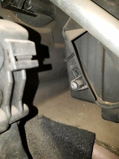

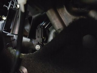

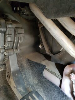

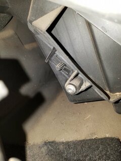

Sorry, ich finde den einfach nicht -oder ist es die silberne schraube auf dem bild ?- aber da geht soweit ich das erkennen kann kein kabel dran
Ich finde den einfach nicht. Kann es sein, dass meiner überhaupt keinen hat ?
Mach ich, wenn ich nachschaue :yes:
Anhang anzeigen 75977Anhang anzeigen 75978
Ich finde den Sensor einfach nicht. Kann es sein, dass das Auto gar keinen hat ?
Ich habe jetzt beide silbernen Schrauben (oben und unten die) gelöst, aber kein Sensor.
Die obere (Halterung ?) habe ich ausgeclipst, aber die geht jetzt nicht mehr drauf

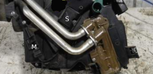

das ist mir alles schlüssig, ich wüßte nun nur nicht wo ich das Ding in den Heizungskasten nachträglich einsetzen könnte. :)
Das ist ein Logan Gebläsekasten, der mit dem original Sensor bestückt werden könnte.
Unter den Deckel S kommt der Sensor und bei M wird das Modul eingerastet, was am Sensorkabel hängt.
