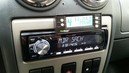

Ist bei mir auch so.
2 Balken und die Temperatur laut OBD ScanGauge, liegt die Temperatur zwischen 78 und 83 Grad.
Viele Grüße Jörg
