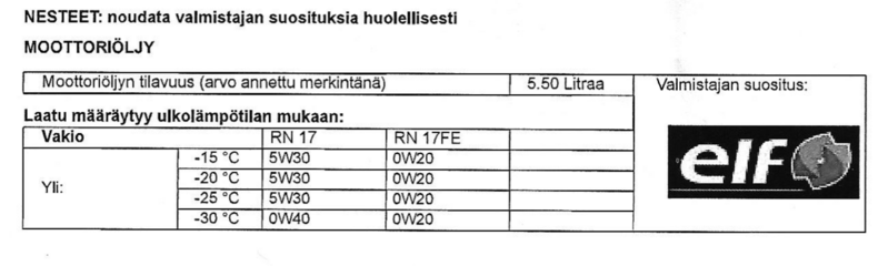

vielleicht eine dumme Frage, aber ich bin leider nicht so bewandert. Ich habe einen Duster II 1.3 TCe 150 4WD (EZ 10/19). Auf meinem finnischen Wartungszettel sind folgende ÖL-Sorten aufgeführt:
Nun hat der Händler, bei dem ich den Wagen erworben habe (ein Toyota Autohaus) bei der Inspektion folgendes Öl eingefüllt: TGMO 0w30 PFE
Nun frage ich mich natürlich, ob dies überhaupt das korrekte Öl ist? Wäre für jede Hilfe sehr dankbar!

Auf den Etiketten sind immer die Freigaben für die verschiedenen Hersteller aufgelistet. In dem Fall sollte Renault RN17 oder RN17FE dabei sein. Ist das bei diesem Öl auch der Fall?
Nun ja, ich habe ja kein Etikett und wenn ich das auf der Rechnung vermerkte "TGMO 0w30 PFE 3WZ/4WZ" google, dann finde ich leider auch nicht viel dazu was ich verstehe.. :-(
Irgendwo muß es wohl auch ein Datenblatt dazu geben, wo alles draufsteht. Gibt zwar viele verschiedene Ölsorten, manche mögen ja auch durchaus preiswert sein und ihren Zweck erfüllen, aber ohne RN17 bzw. RN17FE würde ich nun doch nichts in den Motor kippen wollen. Gerade wegen dem Turbolader...
Ja... Ich hatte am Telefon extra und explizit auf RN17 hingewiesen und auch den Wartungszettel mitgegeben. Die Werkstatt hat sich unten bei den Ölen ein Kreuz gemacht, aber dann das Toyota-Öl eingefüllt. Ich suche mal nach einem Datenblatt, danke für den Tipp und die Hilfe.

vielleicht eine dumme Frage, aber ich bin leider nicht so bewandert. Ich habe einen Duster II 1.3 TCe 150 4WD. Auf meinem finnischen Wartungszettel sind folgende ÖL-Sorten aufgeführt:
Ich tippe auf nein. Wenn ich das Öl google, finde ich nur, dass des Toyota-eigene Öl ist, ohne Renault / Dacia-Freigabe. (oder ich habe ich vergoogelt)
Auch ist die Viskosität 0W30 nicht in Deinem Wartungsplan. Obwohl .. außerhalb der Garantie werde ich auch lieber ein 0W30 als ein 5W30 einsetzen.
Warum hast Du die Inspektion denn bei Toyota machen lassen? Ich würde den Händler anrufen, mir schriftlich bestätigen lassen, dass das von ihm eingefüllte Öl der RN17 RN17FE entspricht - oder er soll das korrekte Öl einfüllen.

Ach so ein Mist... Ich habe mal Toyota direkt angeschrieben, ob die mir die Freigaben des Öls mitteilen können.
Ich war beim dem Toyota-Autohaus zur Inspektion, da es ein EU-Import von denen war (in Finnland erstzugelassen 10/19). Ich habe das Auto im Januar 2020 bei dem Toyota Autohaus gekauft. Die meinten, die erste Inspektion sei im Januar 21... Leider habe ich aus Unwissenheit daher das Dacia-Intervall im Oktober 20 verpasst und die Dacia-Garantie ist erloschen. Da das Toyota-Autohaus wenigstens noch so eine dubiose 5-Jahres-Garantie hatte, bin ich halt da hin, um wenigstens die zu erhalten.
Ohnehin wäre der Ölwechsel nach den Dacia-Intervall noch gar nicht fällig gewesen (da erst 7.000 km), aber das Autohaus meinte, es wäre Bedingung von deren Garantie.. Hatte so viel zu tun zuletzt, dass ich es halt habe wechseln lassen und nun das. Habe denen aber noch am Tag der Inspektion extra gesagt, dass ich eine RN17 Freigabe brauche. So kam das mit dem Autohaus..
Dann müssen die dir wohl mit dem Öl die 5 Jahre Garantie gewähren in der Hoffnung, daß es dem Motor nicht schaden wird. Aber deswegen nochmal nachhaken ist nicht verkehrt.
