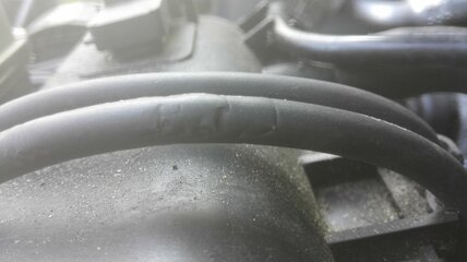

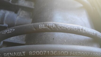

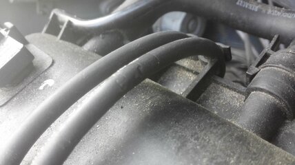

Den dicken Schlauch, der über den Motor führt, solltest du genauer untersuchen:
