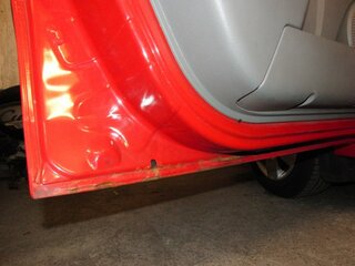

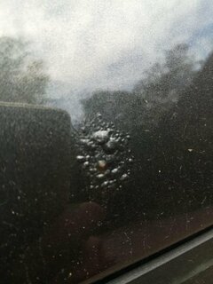

  • Das größte Sorgenkind ist aber Rost: Zum einen hat er vereinzelt "unbegründete" Bläschen unter dem Lack (z.B. einmal an der Hecktür), zum anderen rosten insbesondere die Türunterkanten stark. Dabei die erste Frage: Klar, Komplettreparatur wären neue (gebrauchte) Türen, aber wie bekomme ich es erstmal kleiner hin, erstmal das Weiterrosten gestoppt (wäre schon mal was)?

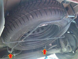

Reserverad: Das wurde wohl seit Zulassung nicht angeschaut und so ist auch der Zustand. 0,5bar drauf, Felge böse verrostet und Druck-/Scheuerstellen in den Reifenflanken. Gut, dass das in den letzten gut elf Jahren nicht schief ging. Die Druckstellen gingen auch durch Aufpumpen nicht zurück... Naja, das bedeutet wohl mindestens einen neuen Reifen, wenn nicht sogar neue Felge. Und wie verhindere ich, dass der Reifen in zwei Jahren wieder so aussieht?

Beim jeweiligen Reifenwechsel im Frühjahr und im Herbst hole ich immer das Reserverad raus, mache alles sauber und überprüfe auch die Halterung. So hat man immer etwas Übung dabei wenn der Notfall mal eintreffen sollte.

@Tiger151: Wirklich eine gute Idee! Aber damit verhindere ich keine Druckstellen in den Reifen, oder?
@Heiko-D: ...oder reicht es aus, wenn ich das all halbes Jahr weiter drehe?
@Sven: Ja, eben, das irritiert mich: Im Bereich der Bläschen ist nichts zu erkennen, dass es von einer äußeren Vorschädigung ausgeht. Bedeutet es aber im Umkehrschluss, dass ich an den betroffenen Stellen bereits mit einer Durchrostung rechnen muss? Naja, werde mal Bilder machen, ebenso vom Radkorb samt Umgebung...

Wenn bei den Rostblasen vielleicht doch von einer äusseren Beschädigung auszugehen ist,dann mal abschmirgeln und behandeln. Bei meinem gebraucht gekauften Mondeo waren als er über 10 Jahre alt war auch die hinteren Türen unten am gammeln. Das hatte ich dann mit Drahtbürste und Schleifpapier etwas sauber gemacht und lose Teile entfernt. Dann kam Rostumwandler drauf und das ganze habe ich dann mit einem silbernen Lackstift in Wagenfarbe überlackiert. Der Rost hat sich dann in den 4 weiteren Jahren nicht weiter ausgebreitet.

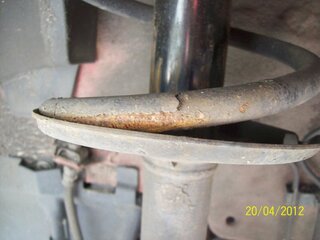

Was mir mehr missfallen hat das die Federn nach 5 Jahren schon sehr mit genommen aussahen.Sicherlich war die Funktion nicht eingeschränkt oder gar Sicherheitsrelevant sonst hätte sich der TÜV dran stören müssen.

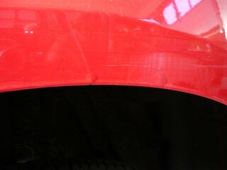

Meine Fahrertür hatte nach fast 9 Jahren auch starke Rostblasen an der Unterkante (bekanntes Problem verstopfte Abflusslöcher,oder zu viel Eisfrei+WD40 durchs Türschloss ins innere gelaufen?) so wie der Radlauf auf der Beifahrerseite hinten (Steinschlagschaden auf der Blechkante) Vielleicht auch fehlender Hohlraumschutz ? Tritt bei dem Modell ab und zu mal auf aber nicht immer die gleiche Tür :think:

  • Lackbläschen, hier das "prominenteste", es befindet sich oben mittig an der Hecktür - eine nicht so steinschlaggefährdete Stelle, denke ich. Optik ist mir wurscht, ich will nur nicht, dass mir irgendwann die Tür abfällt... Also so lassen oder was machen und wenn ja, was?
  • Die Unterkante der Fahrertür. Rostumwandler und was dann? Ich mein, für Lackstift ist das ja schon ne Nummer zu groß...
  • Dann das Reserverad... Durch das Hitzeschutzblech wäre ich mit einem Plastiksack safe... Aber wenn ich nochmal drüber nachdenke, der Rost, wie er jetzt nach elf Jahren vorhanden ist, dürfte ja die Stabilität nicht beeinflussen. Also einfach doch nur nen neuen Reifen und Felgensilber druff oder selbst das lassen?

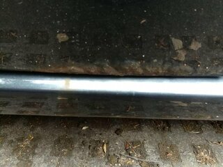

Interessant ist ja generell, dass an der Karre nur die Anbauteile rosten, hab noch nichts an tragenden Teilen der Karrosserie gefunden, außer dem üblichen Flugrost unten... Naja, bin ja froh drüber... :)

sehe dass Du auf dem Bild die Außenseite der Felge oben hast. Das war am Anfang, wo ich ihn gekauft hatte 09/2017 (Bj. 2007), bei mir auch der Fall.
Habe den Reifen rumgedreht, damit ich besser ans Ventil komme, um den Luftdruck zu überprüfen. Außerdem kann jetzt das Wasser besser ablaufen, da die Vertiefung, wo auch das Ventil drin sitzt außen ist. 1x im Jahr den Reifen etwas verdrehen und die Halterungsschraube, die sich im Kofferraum befindet nicht so anknallen, sonst sind Druckstellen vorprogrammiert.
Meine Felge ist auch verrostet, ist ja nur ein Ersatzrad.
Mit dem Plastiksack find ich nicht so gut, da sich da die Feuchtigkeit staut und der Rost sich besser ausbreiten kann. Uneingepackt ist er zwar dem Witterungseinflüssen ausgesetzt, aber er trocknet vom Fahrtwind immer ab, im Winter weniger, in den warmen Monaten mehr.
Hab das Reserverad so gedreht, wie bei Rap.
