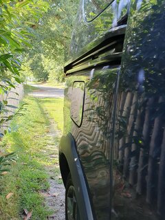

Moin zusammen, bin leider heute völlig bescheuert gegen meine offene Tankklappe gegangen und nun ist diese verbogen. Nun zu meiner Frage welche Tankklappen passen noch an den Dokker Bj 2018. Dann könnte ich vielleicht gleich in der passende Farbe bei eb..y mal schauen.

Gibt es Bilder? Vielleicht kann man sie wieder zurecht biegen?

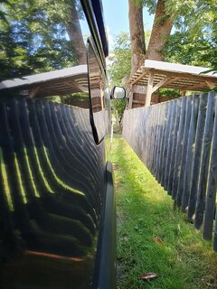

Ich habe es soweit es ging schon versucht zurecht zubiegen. Aber nicht ganz so schön hinbekommen

noch ein kleiner Rucker und es passt doch wieder einwandfrei. Ist doch jetzt schon sehr gut geworden.
Nene, bekomme das nicht besser aufgenommen . Gut andere würden das so lassen,aber ich schaue da ständig hin und das belastet mich schon arg. Kauf mir einen gebrauchten und lackier den dann wohl. Hatte gedacht das ich den in de passende Farbe wohl bekommen würde weil lack kostet ja auch und dann noch meine Zeit.
selbst bei gleicher Farbe wird man den Unterschied sehen. Auch wenn nur die Klappe neu nachlackiert wird. Deshalb überlegen ob man es nicht so lässt.
