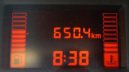

Ich bin etwas verunsichert in Bezug auf meine Tankanzeige.
Vor ein- zwei Monaten ist es mal passiert, dass die Tankanzeige nach dem Volltanken nur einen viertel vollen Tank angezeigt hat.
Ich wusste aber, dass ich voll getankt hatte und gegen Ende der Tankfüllung fiel die Anzeige auch wieder ganz normal weiter.
Jetzt könnte (!) es sein, dass ich den umgekehrten Fall habe. Die Tankanzeige verhielt sich so, dass erst nach 450km der erste Strich ausging (normal ist so zwischen 200-280km).
Mittlerweile sind 4 Striche aus und der Tageszähler steht schon bei 650km.
Ich will damit beschreiben, dass sie nicht "oben hängenbleibt", sondern weiter augenscheinlich und in etwa normal fällt, nur viel später eingesetzt hat.
Ich habe Angst, in 300km mit leerem Tank dazustehen, trotz dass die Anzeige vielleicht noch 3 Striche hat.
Ist so ein "umgekehrter Fall" bei Euch bekannt?
Ist da der Schwimmer kaputt (Austausch) oder muss er nur irgendwie gangbar gemacht werden?
Vielen Dank!
Beste Grüße, Markus

Ich tanke oft an derselben Tankstelle, ausser, wenn ich in Urlaub fahre. Die Fahrzeuge stehen da waagerecht.
Ich tanke immer sehr voll (mehrmaliges Abschalten der Zapfpistole).
Weil ich zeitlich gesehen lange mit einer Tankfüllung auskomme, kann ich nicht mehr komplett rekonstruieren, ob ich viel Autobahn oder viel Land- oder Ortsstrassen gefahren bin. Meine Reichweite fluktuiert zwischen 800 und etwas über 1000km. Klar, man kann einfach bei 800km nachtanken, aber das ist doch kein Zustand....!
Ich würde mich gerne wieder auf meine Tankuhr verlassen können.

Das Forenmitglied @lajo hat sich *hier* sehr umfangreiche Gedanken gemacht und Untersuchungen angestellt, wie das Tankanzeigesystem funktioniert. Die mittleren Kraftstoffstände werden überwiegend nicht gemessen, sondern gerechnet. Dazu muss das Tankanzeigesystem aber mitbekommen, wenn getankt wurde. Und genau an der Stelle geht manchmal etwas schief (in irgendeiner Information für die Fehlersuche in der Werkstatt steht zum Beispiel, dass immer mindestens 15 Liter getankt werden sollen, sonst registriert das System kein Auffüllen des Kraftstoffbehälters).
Für die Anzeige "voll" = 8 Balken und "Reserve" = 1 Balken hingegen wird überwiegend die Messung des Tankgebers herangezogen. Also selbst, wenn Deine Anzeige irgendwo zwischen 7 und 2 Balken herum spinnen würde, würde sie demnach spätestens bei Erreichen des letzten Balkens wieder korrekt anzeigen.

OK, ich werde mir dann jetzt mal einen Ersatzkanister mit Diesel in den Kofferraum legen und schauen, ob und wann die Kiste ausgeht.
Wenn die Untergrenze der Tankanzeige wieder real gemessen wird, müsste dann die Tankanzeige bald um mindestens 3 Striche regelrecht abstürzen.
Es kann natürlich sein - und darüber würde ich mich natürlich am meisten freuen - dass ich aus unerfindlichen Gründen einen extrem niedrigen Verbrauch fahre.
