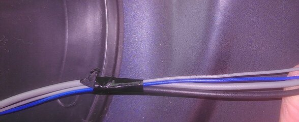

Hallo, ich überlege gerade vor dem Einbau eines Tankfoppers (AEB 392), die richtige Kabelanordnung zu erwischen. Hat das jemand bei einem Sandero Stepway II (2019, LPG nachgerüstet) hinbekommen?
Bei der vorhandenen Benzinpumpe sind folgende Kabel:
1x dick grau (+12V?)
1x dick schwarz (Masse?)
1x dünn grau (Signalgeber +/- ?)
1x dünn blau (Signalgeber +/- ?)
In Klammern: "Vermutungen". Bevor ich hier abzwicke, unterbreche ... weiß jemand genaueres?
Danke!
