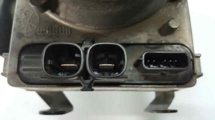

In der Elektrodokumentation sind eine sechspolige und eine zweipolige Steckerbuchse zu sehen.
Das wäre das Gehäuse des sechspoligen Steckers. Vielleicht würden Detailfotos von den defekten Teilen die Suche erleichtern.

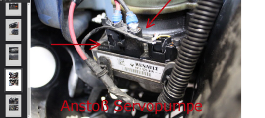

leider habe ich keine Fotos da der stecker also auch die servo pumpe komplett kaputt sind
das ist das bild aus dem Gutachten jemand ne idee wo ich den anderen stecker herbekomme?
Vielen Dank für all die Hilfe zum Glück hat die werkstatt ebenfalls die viel gesucht und in Zusammenarbeit mit mir und dank euer Hilfe mein Auto wieder auf die Straße gebracht vielen Lieben dank
