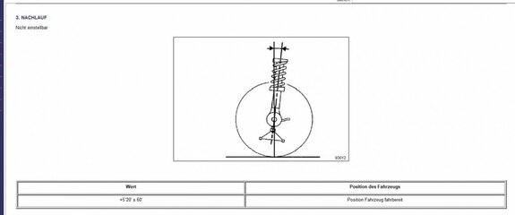

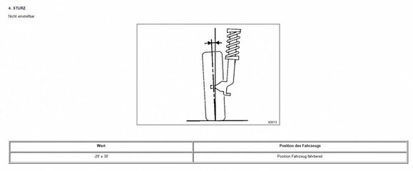

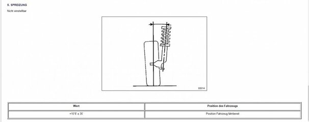

Überhaupt nicht!
Sturz: nicht einstellbar.
Nachlauf: nicht einstellbar
Spreizung: nicht einstellbar.
Bitte nicht den Sturz mit der Spur verwechseln. Die Spur (Vorspur) der Lenkachse wird an den
Spurstangen eingestellt.
