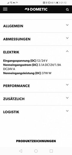

37W also aufgerundet 40Watt hat die.
Als netzteil würde ich ein wenig drüber gehen, dann ist man auf der sicheren Seite.
50 Watt also.

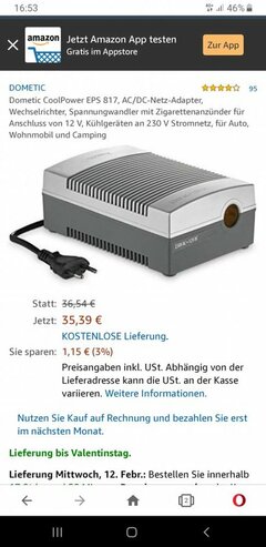

Ich sehe dein Adapter hat 120Watt, sehr gut ! das passt (wenn du mal was größeres hast kann er das dann auch :) )
22 Euro ist ein guter preis !
Wichtig: die netzteile haben kein IP Schutz ... d.h. nur im trockenen und staubfreien bereich -> nicht draußen ;-)

Super, vielen Dank. Dann werde ich den mal bestellen. Schönen Abend ‍♀️
