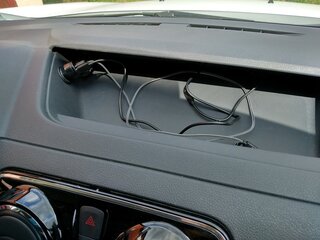

Ich habe in meinem Dokker das so gelöst.
Dazu muss man aber den Tacho ausbauen.
Die Steckdose ist direkt mit der Batterie verbunden um das Handy; oder auch handere Geräte; im Stand mit Strom zu versorgen.
Es gibt auch reine USB Einbausteckdosen, diese wollte ich aber nicht da sich die USB-Standards schon 3 mal verbessert haben. So brauche ich nur den Ladeadapter wechseln bzw. kann auch noch was anderes einstecken.
Natürlich ist das ganze mit 4mm² Kabel verbunden und mit 10A nahe der Batterie abgesichert.
