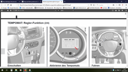

Im Tachokreis, rechte Seite. Wenn der Motor warm genug ist.
Die rote Lampe am Schalter bei der Handbremse muss aus sein, dann ist S&S eingeschaltet.
Kleiner Tip: Steht alles auch im Handbuch! :rolleyes:
