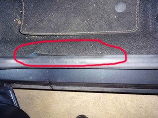

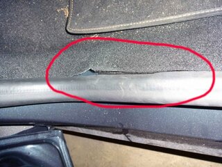

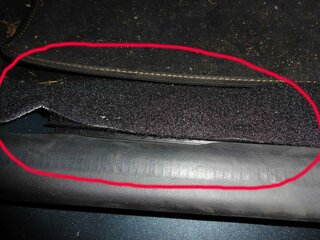

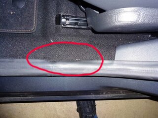

Mein Sandero Stepway 2 2017er Celebration (Neuwagen) ist jetzt 2 Monate alt und schon löst sich der Teppich auf der Fahrerseite ab (siehe fotos)

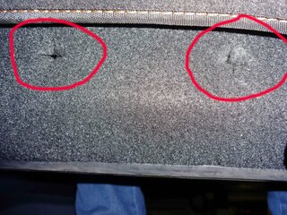

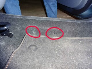

Auch sind dort 2 Löcher zu finden !
Meiner Meinung nach ist dort der Teppich einfach zu stramm verlegt worden bzw zu kurz.
Ist das ein Grund zu Reklamation mich nervt das gewaltig ?
Und wenn JA kann ich einfach so zum Autohaus fahren oder muss ich mich dort vorher anmelden ?

der Teppich hat doch in den Türausschnitten angetackerte Kunststoffleisten.
Diese Leisten liegen normalerweise parallel zu dem Falz des Türausschnittes auf dem das Türgummi aufgesteckt wird.
Das Türgummi klemmt auch die Kunststoffleiste fest und dann hält der Teppich dort auch.
Sollte sich also binnen 5 min wieder befestigen lassen (entweder Autohaus oder, weniger zeitintensiv, selber aufstecken).
Und der Teppich hat an verschiedenen Stellen vorgestanzte Löcher.
Wieso die jetzt unbenutzt sichtbar sind....??
Lassen sich von der Rückseite wieder zurück drücken und evtl. mit Klebeband fixieren.
Das mit dem rausrutschenden Teppich hatte ich schon bei der Abholung unseres Dokker, habe dann den Händler darauf hingewiesen... es wurde sofort beseitigt, hat aber keine Woche gehalten. Dann das selbe noch 2-3 mal, dann kam der Sprühkleber uns es war Ruhe!
Aber die ausgestanzten Löcher sind mir so auch neu.
