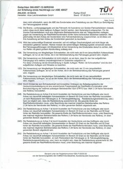

hallo,was darf oder kann man für alufegen auf dem sandero stepway bauj.2019 fahren?
gruß enno
  • Betriebserlaubnis Reifen Stepway I.pdf

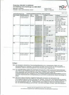

Bei mir stehen beim Stepi nur mit ET 37 !.
bei dir steht aber ET 38.
Hi,
zumal das Coc Dokument oder was im Fahrzeugschein steht zu beachten gilt. Der neue Sandero Stepway mit Designfelgen darf nur 205 55 R16 Zoll mit Et 37 fahren. Klaus sein Beispiel bezieht sich auf 15 Zoll Felgen und anderes Modell bzw. Baujahr. Die älteren Modelle sage ich mal so Stepway Phase 1 da waren auch 15 Zoll mit 195.. erlaubt und beim normalen Sandero nur 15 Zollfelgen.
Alles andere muss eingetragen werden wenn keine Abe für diesen Typ vom Fahrzeug laut Abe besteht. Daher Modell und Baujahr dabei beachten. ;) Wenn 17 Zoll oder andere Reifen Kombination dann muss sowieso die Felge vom TÜV eingetragen werden. Das Thema wurde hier für den Stepway schon öfter besprochen.
Gruß Speedy81

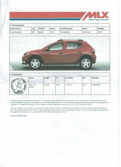

hallo
hast du vieleicht mal bilder von deinen felgen?
gruß.
Hallo
dies sind die Abbildungen, Anlage ...................... Mein Steppi ist Baujahr 2013 im COC sind 205 er nur erlaubt (Winterreifen)
Gruß Klaus ;)
