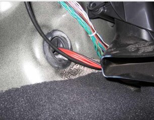

Ich kann mich an Gummidichtungen in großem Loch in der Spritzwand für einen Kabelstrang abzudichten erinnern. Vielleicht fehlt eine Gmmiplatte und die Zugluft kommt da her?

Hi.
Stimmt: die gibt es an jedem Auto um den Hauptkabelstrang zum Motorraum zu führen.
Das Teil habe ich jahrelang am Band verlegt und weiß das es da manchmal zur Rissbildung an der Abdichtung kam. Grund ist das man eine doppelte Gummilippe um ein Loch in der Spritzwand legen muß. Und die Kanten dieses Loches sind scharf. Ruckzuck schneidet man damit die Lippe auf und schon ist es Essig mit der Abdichtung.
Und kontrolliert wurde das nach dem Einbau nicht mehr. Wenn da der Arbeiter keinen Bock hat oder es nicht gemerkt hat.......:cry:
Manfred
