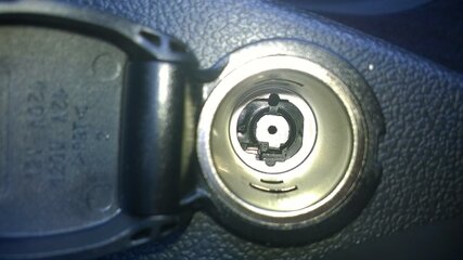

Der Zigarettenanzünder (bzw. die Steckdose) vorne scheint funktionsunfähig zu sein. Ich habe es mit zwei Ladesteckern versucht und bei beiden wurde das Handy nicht geladen.

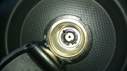

Als ich es aus Testzwecken bei der zweiten Steckdose (im Fußbereich der Rückbank) angesteckt habe, haben beide Ladestecker funktioniert.
Habt ihr etwas ähnliches schon mal gehabt oder wisst ihr vielleicht eine Lösung?

PS: Ich habe schon an eine geschossene Sicherung gedacht, war mir aber unsicher ob beide Steckdosen an der selben Sicherung hängen.

Wie können beide an der selben Sicherung hängen, wenn die hintere Steckdose die Sicherung 8 und die vordere Dose Sicherung 33 hat?
Schau ob die 33 durch ist (was ich mal stark vermute).

Ich habe hinten keine elektrischen Fensterheber, also müsste die 33 zu tauschen sein.
Ich schaue mir morgen in Ruhe die Sicherungen an, vielleicht tausche ich
testweise mal 8 und 33 miteinander.

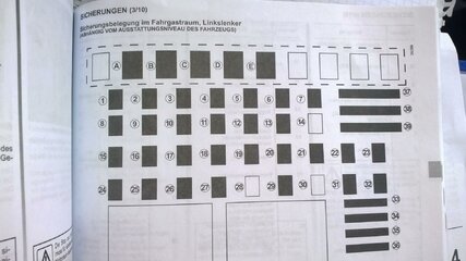

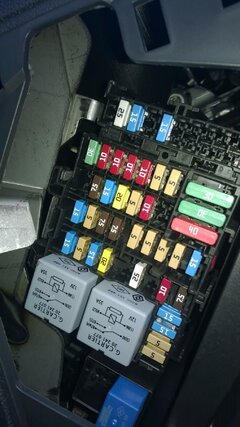

Ich habe es mir gerade genau im Duster angeschaut, so richtig schlau bin ich aber nicht geworden.
Zu allererst scheint, laut Handbuch, die Sicherung für die hintere Steckdose auf der Position D zu sitzen. Bei der Position 8 steckt gar keine Sicherung.
Ich habe die Sicherungen von 33 und D getauscht, mit dem Ergebnis das wieder nur die hintere Steckdose funktioniert hat.
Es schaut fast so aus, als ob mir der Weg zum Freundlichen nicht erspart bleiben wird ...
(Das erste Foto ist von der vorderen Steckdose, das zweite von der hinteren)

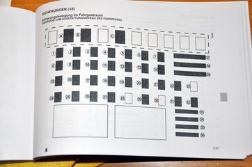

Hm... es scheint auch Unterschiede bei den Büchern zu geben...
Meins (und das was ich runtergeladen habe) ist von 7 / 2014

Hallo StormsoN! Bei mir am Duster Phase 2 funktioniert die vordere Steckdose
nur bei eingeschalteter Zündung, dagegen die hintere immer. Vielleicht ist es bei Dir auch so. Ursprünglich war ich da auch mal etwas irritiert, aber jetzt da ich es weiß, kann ich damit leben. Frdl. Gruß - auch an alle anderen Dacianer -
Viel schlimmer: Es gibt Unterschiede zwischen der angeblichen Belegung laut passendem Originalhandbuch und tatsächlicher Belegung. Unter der vorderen Steckdose soll der Diagnosestecker seine Sicherung haben, stimmt aber nicht, da ist das Radio. Auch die vordere Steckdose hat nicht die 33 wie bei euch, sondern die 32. J soll bei mir die Steckdose für die dritte Reihe sein – bloß dass ich keine dritte Reihe habe!

Also wenn die Dose bei eingeschalteter Zündung funktioniert, kann schon mal die Sicherung nicht defekt sein.
Wenn man die Dose nun unbedingt so haben will, daß sie auch bei ausgeschalteter Zündung funktioniert, wäre das bestimmt machbar, nur müßte man dafür an der Elektrik was machen.
