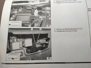

Ich habe einen Lodgy, Baujahr 2015, Diesel, gebraucht gekauft.
Ich möchte die Sicherung für die Standheizung raus haben, damit diese nicht mehr angeschaltet werden kann!
Weiß jemand welche das ist?

Webasto Heizung
ich habe die Fernbedienung verloren und ein Nachbar hat sie gefunden und startet sie nun tgl mehrmals
Webasto Heizung
Servus im Forum,
in diesem Fall, würde ich den Funkempfänger ausbauen lassen und zukünftig nur noch manuell starten.
für den Telestarter gibt es eine Sicherung, kuck mal unter Webasto-Bedienungsanleitung.
Ich weiß noch nicht, ob ich die Geschichte mit dem Nachbarn, der Deine Standheizung startet, lustig oder traurig finden soll, aber vielleicht hilft Dir das Bild weiter. Dort könnte die Sicherung sein, wenn sie so eingebaut wurde, wie Webasto das empfiehlt (Sicherung Bedienelement reicht aus, wenn Du den Empfänger der Fernbedienung trennen willst). Das ist die Klappe links unter dem Lenkrad.
