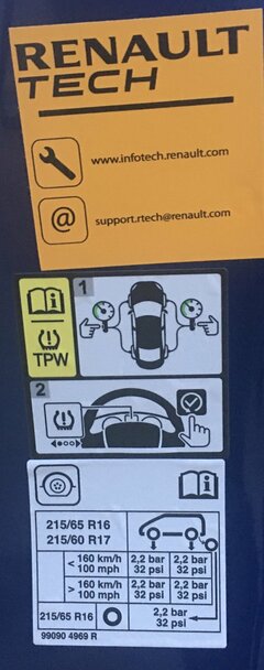

habe seit ein paar Tagen meinen Duster und wollte mir für den Winter einen Satz Kompletträder auf Stahlfelge zulegen. Leider finde ich jedoch in der Zulassungsbescheinigung Teil II nur eine doppelte Angabe zur Reifengröße 215/60 R17. Dies sind auch die aktuellen Sommerreifen auf 17‘‘Alu.
An der Fahrertür findet sich noch ein Aufkleber mit der Reifengröße 215/60 R17 und 215/65 R16. Kann mir jemand sagen, welche Stahlfege ich an meinem Fahrzeug nutzen kann oder wo ich diese Information ggf. finde?

In der COC sind alle zulässigen Reifengrößen angegeben.
du kannst beide Größen fahren. Schau ins COC-Papier, dort sollten auch beide Größen aufgelistet sein.

Ein solches Papier habe ich nicht! Wie gesagt im Brief steht zweimal ein und die selbe Reifengröße und in der Tür findet sich beigefügter Aufkleber.
Woher bekomme ich ggf. eine COC
