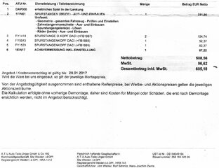

Hier könnt Ihr den Kostenvoranschlag sehen. Der Wagen hat 145000 runter. Als Kurierfahrer-Botenfahrer bin jeden Tag unterwegs mit Auto. Und leider muss ich wegen manche Kunden Wald und Wiesen Wege fahren.
Auf die Frage, warum ATU, Renault eigentlich Vertragswerkstatt, die verlagen das doppelte.

Ich habe ein Angebot ausrechnen lassen von einer freien Werkstatt.
Dort wird für die Arbeitskosten etwa der gleich Betrag aufgerufen wie bei der 3 Buchstabenwerkstatt.
Allerdings mit dem kleinen Unterschied dass in dem Betrag auch das Einstellen der Achsgeometrie enthalten ist, was bei 3 Buchstaben nochmals extra berechnet wird.
Und der Gesamtbetrag liegt bei 532,84.
Also nicht ganz das doppelte was die 3 Buchstabenwerkstatt verlangt.
