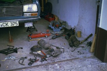

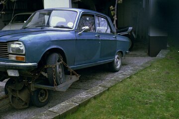

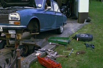

Gibts auch ein Video zu dem Thema, ohne Achsvermessung, gerade teilweise geschaut, weil eigentlich für mich uninteressant, ist ja ne pille palle Reparatur, da hab ich vor 40 Jahren an meinem 304 mit anderen angefangen:

schick- ein "hund", schon ewig nicht mehr gesehen.
hatten wir auch im lehrbetrieb, wurde standesgemäß von einem W116 6,9 gezogen- da blieben keine fragen offen...:blink:

Hihi,
ja, damals hatte ich noch einen Hund. Den kennt heute doch keiner mehr! Das war ein geiles Teil:):)
Mein Papa hatte damals einen Peugeot 405 mit Doppelvergaser, der hat das auch locker gezogen!
