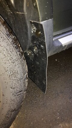

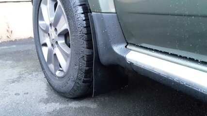

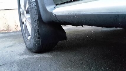

Hab mir aus 3mm Gummimatte(erhältlich im Auktionshaus ect.) Schmutzfänger für meinen Duster gefertigt.
Erst eine Schablone aus Pappe gemacht und damit die Umrisse mit einem roten Edding aufs Gummi aufgezeichnet anschließend mit einer Schere ausgeschnitten.
Die Schrauben aus der Verkleidung entfernt und etwas Unterbodenwachs um die Schraubenlöcher geschmiert, die Schmutzfänger angehalten und nach dem Wachsabdruck die Löcher mit einer Lochzange ausgestanzt.
Nach dem Anschrauben noch eine vierte Schraube gesetzt damit der Lappen nicht zuweit absteht.
Der Vorteil ist das die Selbstgemachten Schmutzfänger flexibel sind und wie in meinem Fall größer als die gekauften:)

Da drüber hab ich mir auch schon Gedanken gemacht, die nächste Regenfahrt wirds zeigen ob sich die Lappen verbiegen bzw. der Duster dreckig wird und wenn werden halt 4 oder 5 mm Gummimatten genommen.
Flattern konnte ich jetzt keins wahrnehmen auch nicht mit 160, wahrscheinlich hab ich die Teile ausversehen Aerodynamisch zugeschnitten:lol:

@theduke auch wenn du nicht unrecht hast mit deinem Einwand konnte ich bis jetzt keine negativen Erfahrungen mit dem 3mm Gummi machen.
Im Sommer fahre ich die Dotz Dakar mit den 235er Reifen die deutlich breiter sind und auch hier keine Anzeichen von Steinschlägen.

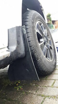

Ich hab mir die gleiche Art Schmutzlappen zugeschnitten wie @ey_digga und muss sagen die bringen eine ganze Menge :) Die Türen und der hintere Radlauf bleiben endlich vom groben Dreck befreit und von den Steinen hoffentlich auch :o:lol:

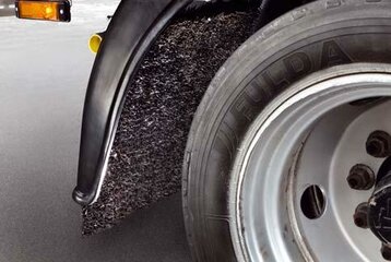

Falls jemand Interesse, habe endlich herausgefunden wie sich diese Anti Gischt Spritzmatten nennen, bzw auch ein Bild gefunden.
Falls das bei mir nicht so hinhaut wie ich es denke, dann werde ich eure Idee umsetzen.
Clearpass Spritzschutzmatten
Ähnliche Spritzschutzmatten habe ich in den LKW Kotflügeln. Sind serienmässig vorne und
hinten verbaut.Die Matten verhindern bzw. verringern die Gischtneigung recht gut.
Nach einiger Zeit sehen die Teile nicht mehr ganz so adrett aus, weil sich viel Dreck in ihnen fängt...
Entweder öfters mit scharfen Wasserstrahl abwaschen,....oder mit der robusten Optik leben!:)
