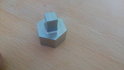

Im Zuge eine Reparatur musste ich das Öl ablassen und stolperte über den 8mm Vierkant in der Ablaßschraube. Die Ortsansässigen Baumärkte hatten keine derartige Nuss. Einen Zimmertür Griff zu nutzen wagte ich der Blicke meine Frau wegen nicht und im Netz bestellen dauerte mir zu lange. Nach kurzem Telefonat mit meinem Sohn, brachte er mir eine Lösung von seiner Schicht mit. Ist schon ne tolle Sache im richtigen Gewerbe tätig zu sein.
Mein Sohn macht eine Ausbildung zum Zerspaner CNC Technik.
Dem 8mm Vierkant steht eine 22er Schlüsselweite gegenüber.

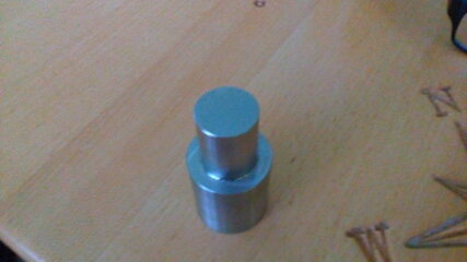

Als nächstes Werkzeug werde ich wieder die Hilfe meines Sohnes in Anspruch nehmen, der mir zum zentrieren der Kupplung eine entsprechenden Dorn Fräsen wird. Den gibt es auch zu Kaufen, doch so ist der für mich konkurrenz los günstig und mein Zwerg (einen Kopf größer als ich) hat ein neues Übungsstück.

Guten Abend,
Mein Sohn ist heute mit einem Dorn zum zentrieren der Kupplung nach Hause gekommen. Ist aus Edelstahl gefertigt.
