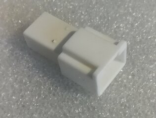

Hier der weibliche Stecker, um den es mir geht. Wie heißt der? Dann finde ich bestimmt was für Google.
Das Gegenstück kommt "aus dem Auto", daher möchte ich den Stecker dort original belassen.

Ich hab endlich einen passenden Adapter von Renault auf ISO gefunden!
So siehts jetzt hinter der Konsole kabelmäßig aus:
Werksseitiger Kabelsatz > Renault auf ISO-Adapter > Phonocar Spannungsstabilisator > ISO auf Renault-Adapter > PX5 inkl. Renault-Anschlusskabel.
Somit kann ich mein Radio endlich auch im Start&Stop-Betrieb genießen und alles ist komplett rückbaufähig.
Ick freu mir!
Robert
