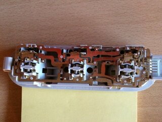

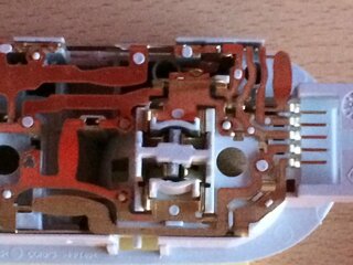

Soviel ich weis wird die Leuchte über ein geschaltetes minus ein-ausgeschalten beim öffnen-schließen der Tür. Am besten Camellffm fragen.

Ich glaube der bessere Weg ist, sich Strom aus dem Sicherungskasten zu holen.
Würde auch ich aus eigener Erfahrung empfehlen, denn ich habe genau an dieser Stelle mein Lehrgeld bezahlt.
Beim Austausch der mittigen Innenleuchte erforderte die neue Leuchte eine andere Kabelbelegung.
Also habe ich mit einer Prüflampe mit Abgriff der Karosseriemasse über die Krokoklemme die Plusleitung der bisherigen Leuchte verfolgt.
Obwohl es weder gefunkt hatte noch eine Sicherung geflogen wäre, war ab diesem Zeitpunkt die Dimmfunktion der Leuchte tot und sie schaltete nur noch binär I/0.
Mir persönlich war das zwar herzlich egal, denn so einen Firefanz brauch ich nicht, aber nicht jeder denkt so wie ich.
Ich will damit nur darauf hinweisen, daß die UCH ein höchst verzogenes Balg ist, das bei der kleinsten Störung schmollt. :lol:
