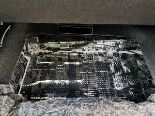

Möchte hier mein Sound Upgrade mit euch teilen.

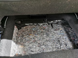

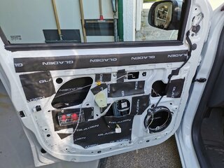

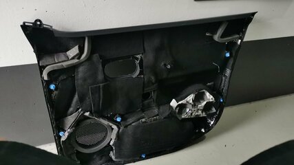

Der Plan ist eine zweikanal Endstufe digital im kleinen Format zu verbauen für das zwei Komponenten Frontsystem. Lautsprecher sollen es die Eaton CSR 16 werden. Natürlich mit Dämmung in den Türen. Gladen aero multi aufs das Blech und die Türverkleidung mit Alubutyl und Flies.

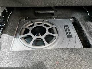

Woofer wird oder ist ein aktiver Axton ATB25P welcher unter den Sitz versenkt in den Boden kommt.
Wohin die mini Endstufe kommen soll ist mir noch nicht ganz klar. Zur Not unter den Fahrersitz. Habe noch nicht die passende Stelle gefunden.
Eton micro 120.2, ESX QM two oder Audio System M-100.2MD soll es werden. Jede hat da so ihre Stärken und Schwächen. Tdendierte eigentlich zu der Eton aber aktuell nicht lieferbar.
Eventuell paar Tipps wo ich die Endstufe platzieren könnte? Soll wenn möglich direkt im vorderen Bereich des Dokkers sein.

der Axton werkelt auch in meinem Panda- gute kiste (beide :wub:)
gruß, stefan

Der Woofer hat mich bei den ersten Hörproben echt überzeugt. Für einen aktiven macht der mächtig Druck.

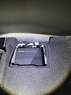

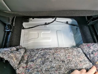

Endstufe unter dem Fahrersitz versenkt eingebaut. Stromkabel am Schweller entlang und Audio rechts bei der Mittelkonsole entlang. Für die Endstufe so klein sie auch sein mag habe ich nicht wirklich Platz gefunden.
Daher war es mir auch egal, dass die Eton 300.2 größer ist.

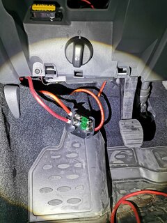

Sicherungen einfach links hinter den Teppich. So komme ich jederzeit wieder dran. Von hier aus wird der Woofer, Endstufe und der High-Lever Wandler.

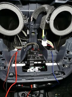

Der High-Level Wandler passt perfekt unter das Radio. Insgesamt ne Menge Platz um die Kabel schön zu verlegen.
Hat die ENDSTUFE keinen HIGHLEVEL INPUT ?????
Doch sowohl Woofer als auch Endstufe haben das. Habe aber gelesen, dass die Übertragung und Aufbereitung des Signals mit einem Wandler besser sei.
Das Teil erzeugt mir auch noch ein remote Signal was ich als ziemlich praktisch ansah.
Achso , naja das mit dem Remote ist CUHL
Die H/L Converter erzeugen ein Signal auf einer höheren Ebene und in diesem Fall könntest du dan mit dem FAD Regler zw den 2 gebastelten Kanälen hin un her pegeln
Lautsprecher sind drin. Hat eine gefühlte Ewigkeit gedauert die Kabel durch den Stecker in der Tür zu friemeln. Ohne Zugdraht wäre man glaub verloren.
War ja erst etwas skeptisch bezüglich des Gladen Aero Multi zur Dämmung. Die Preise für vier Matten, was etwa 4 qm entspricht liegen bei ca. 80 Euro. Etwa das doppelte was ich für die restlichen Alubutylmatten gezahlt habe.
Aber das Ergebnis ist wirklich doppelt so gut :dance:. Zur Dämmung der vorderen Türen klare Kaufempfehlung.

Hab es mit dem Dämmen etwas übertrieben. Die Türverkleidungen gingen fast nicht mehr drauf bzw. die Clips wollten nicht mehr einrasten. Nur mit mega viel Druck hab ich es hinbekommen. Auf der Fahrerseite geht ein Clip nach wie vor nicht rein.
Aufgrund des Wetters aber das ganze mal so gelassen. Man konnte gestern einfach keine halbe Stunde trocken draußen stehen :blink:

Die Klipse Habe ich bei mir getauscht gegen welche die etwas stärker halten zum bespiel die von der Hecklappen Verkleidung hält bombe.
