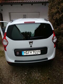

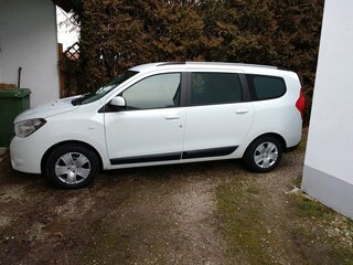

gestern die Solarplexius Scheiben erhalten....
ist aber nur für die Kofferraumscheiben/Heckklappe
Preis 135.-(3 Scheiben) direkt vom Hersteller.
Einbau war nicht so einfach wie in den einschlägigen Vids auf you Tube...
man sollte die Verkleidungen auf alle Fälle etwas lösen um die Scheiben erst mal reinzubekommen.
Und bei der Heckscheibe hat Gott sei Dank der Nachbar mitgeholfen da waren die Spaltmaße des Autoherstellers eher bescheiden ausgefallen....
Also eine gute Stunde hats schon gedauert .
Ich würde mal Schulnotenmäßig dafür 2-3 ansetzen.
Bei Fragen einfach fragen....

Sieht schön aus, aber die hinteren Fenster gehören ( für mich zumindest ) auch abgedunkelt.
Mit Solarplaxius gehen die aber nicht mehr zu öffnen, daher werde ich doch die Climair nehmen, die kosten zwar etwas mehr, dafür sind die hinteren Scheiben dann aber mit dabei.
Von der Verdunkelung her und dem Aussehen von Außen her sind die Solar..... aber besser, zugegeben.
Gruss Stern1109
die hinteren auch wäre echt zu Dunkel da die Scheiben ja von Werk aus bereits getönt sind...

Hier im Forum sollen keine Kennzeichen zu sehen sein. Hab den Beitrag mal gemeldet, vlt. kümmert sich ein Mod drum.
Zum Thema: die Solarplexius machen echt ein tolles Licht und sind im Sommer ein Segen.
