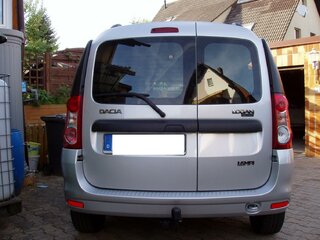

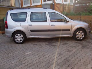

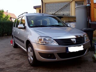

Die ersten drei Fotos sind klar, mein MCVle mit zensierten Nummernschild.

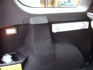

Das vierte Zeigt die Zusatzlampe die eigentlich an die Decke sollte, aber ich sah keinen Weg ohne das halbe Auto zu zerlegen...da bekam sie halt nen Ersatzplatz...ist aber auch OK...so is aufm Rücksitz mehr "Privatsphäre":kuscheln:

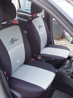

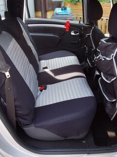

Die nächsten Beiden zeigen die neuen Sitzbezüge...vom Lidl...also U=Universal stand drauf :readit:...naja die Geburt dauerte 2h...dann waren die Dinger dran...Man bekommt auch ein Kamel durch ein Nadelöhr wenn man das unbedingt will :think:...man muß nur lange genug Pürieren:evil:
So in etwa kam ich mir vor.
Mir tun jetzt noch die Hände weh, so ein :censored:
Aber mit Zange, Schere, Messer, Draht und viel :argue::argue2: gings dann doch:D

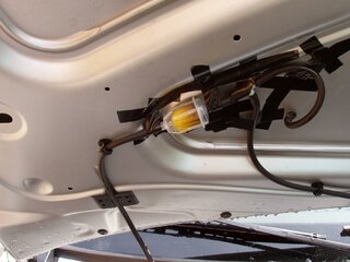

Das Letzte:o muß ich erklären denke ich:rotate:

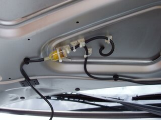

Also, mir sind schon mehrmals die Düsen meiner Wischwasserspritzdüsen verstopft, wahrscheinlich weil wir zu hartes Wasser haben...deswegen habe ich im Logan Schrauber Buch einen Tip gefunden, eine Kombination von Essigessenz (natürlich nicht pur) und einem Benzin Filter vom Mofa...nur die Befestigung ist knifflig...deshalb das Tesa-Kunstwerk.
Wer mir nen tollen Tip hat wies Besser geht, immer her damit...ich dachte ich probiers mal mit nem Nano-Pad...mal gucken...das ist nur eine Zwischenlösung.
Wenn ich die Zuleitung für die Heckscheibe finde, kommt da auch sowas ran...aber heute hatte ich einfach keinen Bock mehr.

Was die Befestigung des Filters und der Schläuche für die Waschanlage angeht, empfehle ich Dir diese Kabelbinderhalter
Den Kabelbinder duch das Sockelauge, Kabelbinder um den Schlauch ganz leicht, noch verschiebbar schließen, die Schutzfolie vom Sockel abziehen, Sockel anhand der Schlauchstrecke positionieren, andrücken .... fertig.
So sitzen die Sockel da, wo der Schlauch es zuläßt, anstelle daß die Schläuche überdehnt und auf Spannung sitzen.
Wenn alles paßt, die Kabelbinder fertig anziehen und Überstand abzwicken.
Aber bedenken, daß der Kabelbinder den Schlauch nicht zuschnürt.
Diese Klebesockel haben ein 3M-Klebepad, kleben wie die Sucht, halten Hitze und Kälte aus und sind deswegen in der Industrie auch in den verschiedensten Instalationsbereichen anzutreffen.

OK, Danke ich probiers so, das ist besser.

Sieht toll aus,deine Sitze sind richtig gut geworden.:)
Aber das Problem beim Beziehen kenne ich mit den 2 Teilern vorn,da man durch den Sitz nicht zwischen Fläche und Lehne durchkommt mit den Spannbändern.
Meine aktuellen Bezüge sind in einem Stück,läßt sich viel leichter verarbeiten.;)

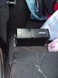

-Der Wechlser hinter dem Beifahrer-Rücksitz

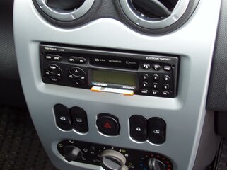

-Das Alte Neue Radio ("Lichtlos")

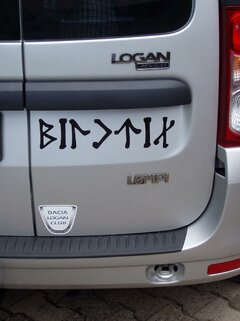

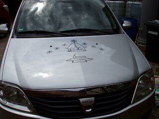

-Das "Tribal" Tatoo...aus einem bekannten Fantasy Epos (Vielen Dank an Cleaning Doc!!!:kuessen:))
-Der Namen meines Schätzkens in Runen (nochmals Danke an den Doc:clap:)

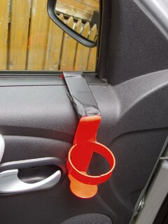

-Der Verlängerte McDoof Getränkehalter...den im Fußraum find ich schlecht Platziert...da ist mein Fuß im Weg (Verlängert mit nem Einlagebrettchen ausm Werzeugkoffer und 4 Maschinenschrauben)
-Der neu befestigte Filter fürs Scheibenwaschwasser (Danke Helmut2 :dance: für den Tipp)

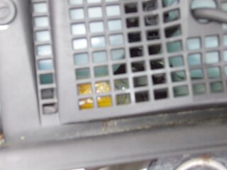

-Der Filter für die Heckscheibe...leider schlecht zu sehen...war zu faul zu Gitter abnehmen

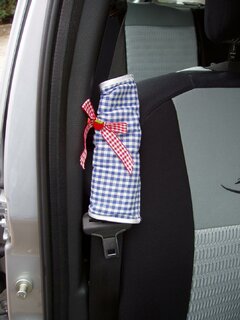

-Und Schließlich der Weibliche Touch meiner Frau...der Schlaffreundliche Gurtschoner:D
Eine Bitte: Wer weiß was das "Tatoo" und die Runen bedeuten Bitte behaltets für euch...Danke!;)
