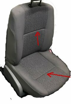

Am Sitz gibt es Reißverschlüsse - kann man damit den Sitzbezug z.B. zum waschen abnehmen?
Hat das schon mal jemand gemacht?
Ich denke, das ist um es einem Sattler zu ermöglichen da was zu tauschen bzw um es dem Sitzhersteller einfacher zu machen. Die brauchen dann da nix zu Nähen.
Ich hatte die Sitzfläche des Beifahrersitzes schon unten, den Rückenlehne war noch nicht nötig.
Es ist etwas fummlig aber machbar.
Ich hatte den Bezug zum Waschen schon mal runter. Würde es aber nur begrenzt empfehlen.
Eigentlich ist es recht einfach, nur Reißverschluss und Gummizüge mit Haken. Aber das Problem sind die "schicken" Rillen in der Sitzfläche. Die sind mit Widerhaken im Schaumstoff verankert. Da muss mensch sehr aufpassen, nichts zu beschädigen. Auch beim Sitzsensor und dessen Anschlüssen sollte achtsam gearbeitet werden.

Ich fand es nicht schwierig, den Stoffbezug von der Sitzfläche auszubauen und zu waschen. Allerdings schraube ich schon seit knapp 50 Jahren fast alles auseinander was 'repariert' werden könnte.:rolleyes:
Kaputt gehen können m.E. zwei Dinge:
1. Der Schaumstoff im Sitz kann beim Lösen der "Rillen" ausreißen. Wegen der Widerhaken ist das kaum zu verhindern. Aber bei vorsichtigem Arbeiten sollte sihc das nicht negativ auswirken. (Nix für Hauruck-Mechaniker.)
2. Eher theoretisch und auch nur bei sehr grobmotorischem Verhalten könnte auch die Sensorfolie (Sitzschalter) für den Airback beschädigt werden.

Sorry, ich wollte keine Angst verbreiten. Ich wollte für vorsichtiges und geduldiges Herangehen werben.
Auch wenn sich ein kleiner Riss oder ein kleines Flöckchen kaum vermeiden lässt, verhindert das nicht den sauberen Wiedereinbau des Bezugs.
Zur Verdeutlichung habe ich mich an einer kleinen Skizze versucht, die die Verankerung der Sitzrillen im Schaumstoff darstellen soll. (Beige:Schaumstoff, Schwarz:Bezug, Grün:Metallstange/Feder Blau:Halteklammer)
Die Halteklammern mit Ihren Widerhaken sorgen dafür, dass sich die Stangen zum Stabilisieren des Sitzes und des Bezugs nicht von selbst aus dem Schaumstoff rutschen. Es ist also beim Ausbau des Bezugs darauf zu achten, dass die Widerhaken gelöst und nicht herausgerissen werden. Mit etwas Geschick und Geduld ist das kaum ein Problem.
