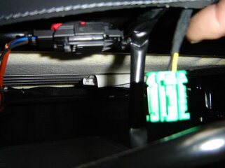

Hier mal ein Foto:
Schwarzer Stecker: Seitenairbag
Grüner, nicht angeschlossener Stecker: Option Sitzheizung

moin.. heist das mit der sitzheizung das die schon im sitz drinn ist um man dann nur noch nen schalter braucht um die einschalten zu können? weil sonst wäre doch das kabel im stuhl recht unsinnig oder?
  • #15
Nein, das ist vom Foto her nicht ganz klar erkennbar. Das Kabel mit dem grünen Stecker ist nur bis unter den Sitz gezogen.
Die Sitzheizung im Sitz ist nicht vorhanden.
