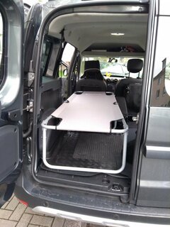

...ist tatsächlich schlicht das hier:
https://www.amazon.de/gp/product/B07832S4NL/ref=oh_aui_detailpage_o00_s00?ie=UTF8&psc=1
Einfach an einer Seite einklappen, vorne auf die halb zurüchgeklappten Rücksitze auflegen, Vordersitze soweit nach hinten, dass das Feldbett zwischen Vordersitz und Hecktür klemmt. (Vorne ggf. ne Decke o.ä unter das Bettgestell, damit die Oberseite der umgeklappten Rücksitze nicht angekratzt wird)
Oben drauf ne Matratze...fertig...Liegefläche 185x63cm...36cm hoch.
Unten passen Kisten drunter, wenn man schläft.
2 nebeneinander gehen leider wegen der Radkästen nicht.
Prima !
P.
Prima !
P.

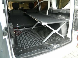

Mein Feldbett steht rechts
Bei Thomas Philips ca.20 € ohne Bezeichnung.(ist nur für den Notfall )
Ist vermutlich eine Abart von dem hier:
https://www.amazon.de/TRESKO-Campin...=UTF8&qid=1523747734&sr=8-2&keywords=feldbett
Aber:
1)
Wie hat smutje das "X" am Kopfende entfernt ?
Die sind bei allen Modellen, die ich auf Amazon gecheckt habe festgenietet und können nicht entfernt werden und das Bett klappt sich damit längs auf (das X Gelenk)
Wenn ein X am Kopfende fehlt ist es statisch nicht mehr korrekt...
Könnte sein, dass er dies irgendwie vor die zurückgeklappten Rücksitze bugsiert hat...
dann sind die Vordersitze aber ganz nach vorne gerückt...bei mir muss das nicht sein, da kann man noch gut sitzen.
2)
Bei >45cm Höhe (um über die Radkästen drüber zu kommen und beidseitig als Paar verwendbar zu sein) liegt es am Kopfende (Vordersitze) auch nicht plan auf den umgeklappten Rücksitzen auf...da muss dann definitiv was dickeres drunter, wenn das Kopfende nicht un der Luft hängen soll.
....sieht man auch im Foto, das da ne Lücke ist. (würde auch bei meinem so sein,wenn das auf Balken gesetzt wird)
Wie gesagt:
Meins ist für 1 Person (!) weiterhin das am besten passende und einafachsten einbaubare Bettgestell: vorne, hinten perfekt in der Länge und mit ebener Kopfteilauflage auf den zurückgeklappten Rücksitz(en)) ohne was drunterlegen zu müssen (1 Handtuch gegen Kratzer durchs Gestell auf der waagerechten Rüchsitzlehne reicht) bei nur wenig vorgeschobenen Vordersitzen.

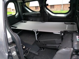

Ich habe mir auch so eine Dreibeinliege bestellt, um es mal ausprobiert zu haben. Der Versuch mit vorhandenem Alu-Feldbett endete extrem ärgerlich, weil ich mir mit den Stabilisierungsstäben an den Enden den Lack zerkratzt habe, außerdem komme ich nicht vernünftig von hinten an die verstauten Kisten.
Bisher habe ich die Rücksitze immer herausgenommen, um den kompletten Laderaum nutzen zu können. Bei Gersis Variante können sie tatsächlich drin bleiben, ich überlege aber noch, ob ich eventuell den Doppelsitz oder den einzelnen herauswerfe.
Die Liege passt wirklich hervorragend herein, allerdings auf der rechten Seite besser als auf der linken, da links hinten das Reifenreparaturset befestigt ist. Außerdem steige ich persönlich gerne direkt von der Fahrerseite aus ein.
Was mich allerdings völlig bekloppt macht (schon beim Probesitzen) ist das furchtbare Knarren des Stoffes unter Belastung. Hat irgend jemand eine Idee, wie man das abstellen kann? Vielleicht könnte man es schon direkt bei der Herstellung durch das Einsetzen von Schaumstoff verhindern.

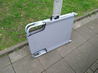

Also bei meinem U Gestell Klappbett...
...knarzt nix weiter.
...habe ich eigens zugeschnittene Schaumstoff mit Aussparung für die Radkästen gekauft (12cm hoch)
und packe da einen Standard 80x200 Spannbezug drüber, der dann halt etwas "schlabbert", aber man liegt und schläft prima wackelfrei (Ich bin 181cm gross)
...erzeugt das Klappbett keine Kratzer am Lack oder Sitzen, da vorne, seitlich und hinten die Stofflaschen über den Rohren sitzen...und die sind soweit kratzfest
...kann man bequem von hinten (Hecktür) Kisten unterm Bett bis zu der Rückseite der hochgeklappten Rücksitzbank beladen und von dort bequem hervorholen (wegen der U förmigen Klappteile hinten, mitte und vorn mit "Durchreiche")...beim Campen hatte ich in den Kisten meine Wechselklamotten und Waschsachen drin, auf die ich bequem Zugriff hatte, ohne das Bett bewegen zu müssen.
Bei den "X" Gestell-Klappbett Varianten geht das konstruktiv bedíngt definitiv nicht !

Die hier vorgestellte Songmics liege gibt es leider nicht mehr NEU zu kaufen, der Hersteller hat da einen Abverkauf gemacht, Liegen gingen für etwa 10 Euro raus. Qualität ist ganz ok. würde ich sagen, knarzen tut nichts
Die Scharniere sind nicht gut entgratet, da sollte man mal nacharbeiten, vielleicht liegt es aber auch daran dass es "B - Ware" gewesen ist...
