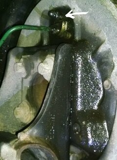

Leck gefunden!
Nachdem ich heute beim täglichen Check einen weiteren Schwund der Bremsflüssigkeit feststellte, bat ich meine Göga mal mit aller Kraft auf die Bremse zu treten und ich suche nach dem Leck.
Und Tatsächlich kam hinten rechts am schwarzen Boppel ein ordentlicher Schwall Flüssigkeit raus. Also wirklich ordentlich! Mir ist ehrlich gesagt schleierhaft, warum das der KFTler vom AH nicht entdeckt hat.. Ist wirklich deutlich zu sehen.
Gemacht hab ich jetzt mal nichts daran. Sollen die in der Werkstatt sich darum kümmern.
Da habt ihr noch n Bild.
Ich sag dann morgen Abend noch, was es gekostet hat.
