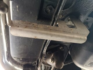

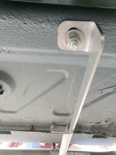

So hier mal 2 Fotos von den montierten Haltern rechts, vielleicht hilfts ja?
Einfach mal unters Auto legen und die Halter drunter halten, dann wird einem klar wo sie hinmüssen und die Löcher dafür sind.
