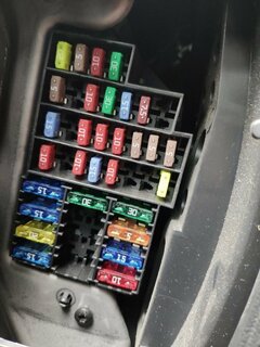

Guten Abend alle miteinander und ein Hallo an das ganze Forum. Ich habe seit einer reichlichen Woche einen Logan MVC I - also den alten. Und meine Zigarrettenanzünder hat auch kein Saft. Radio geht immer egal, ob die Zündung an oder aus ist- ich weiß aber nicht, ob es das originale Radio ist. Ich habe auch schon ein bisschen recherchiert. Bei mir sehen die Sicherungen ein wenig anders aus als im Post von Helmut2 oben (anghängtes Bild). Und auch bisschen anders als das hier vom Mitglied Texas (2.5.2010) Beschriebene. wobei das schon ähnlicher aussieht.
Uch war heute bei der Renault Group Weißenseer Weg Berlin. Dort wurde mit gesagt, die Mittelkonsole müsse eventuell demontiert werden was so um die 200 Maximum an Kosten verursachen würde. Und da ich "nur" das Raucherpaket habe, hätte ich keine 12Volt Steckdose für Smartphone oder Kühlboxen. Also könne gar nichts derartiges anschließen. Irgendwie glaube ich letzteres nicht so richtig. Passt da wirklich nichts ran, die Stecker passen ja und bei meinen vorherigen Wagen ging das ja auch. Aber ich habe nichts entgegnet.
Doch zum Thema. Wo ist denn nun die Sicherung bei mir? Wenn ich das Bild im Link oben (das von Texas im anderen Threed und dann das rechte) vergleiche müsste es die Blaue mit 15A sein. Ich habe aber mal gelesen, der Anzünder sei nur mit 10A abgesichert. Was mich irritiert, bei mir fehlen auch die beiden mittleren Sicherungen.

Hallo
Ich habe einen Logan von 2007 und bei mir ist es die Sicherung 38 , allerdings auch nur 10 Ampere.
Bei mir für Radio und zigarettenanzünder.
Gruß martin
Danke für die schnellen Antworten. Die freie Werkstatt gegenüber hat mir die blaue unten rechts -wie * beschrieben -getauscht. Jetzt geht das Radio auch wieder aus, wenn die Zündung ausgeschaltet wird. Also sind es bei meinem Wagen 15A Absicherung. Das ist sehr erfreulich. Und wenn ich in den Zigianzünder reinschaue, sieht das schon ein wenig eigenartig aus. Der Pluspol ist an den Seiten etwas hochgezogen, sodass schon ein Kurzschluss nicht unwahrscheinlich scheint. Entweder muss ich immer schauen, dass die Richtung der beiden Seitekontakte des Steckers da nicht ran kommt, oder die Dose müsste getauscht werden. Da weiß ich nun nicht was für Steckkontakte unten dran sind und ob da jede Dose reinpasst. Es sind ja nur zwei Drähte irgendwie verbunden. Man kann sie ja mit dem Daumen rausziehen. Abkleben wird ja nicht lange halten und wahrscheinlich passen die Stecker dann nicht mehr.
