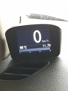

Zum Thema Kühlwasser-Temperatur habe ich,wie viel andere hier, das
Autool X50 Plus,
eingebaut.
Wird nur an den vorhandenen Stecker zum auslesen des Bordcomputers angeschlossen.

Zeigt deine Kühlmitteltemperaturanzeige mehr als drei verschiedene Werte an? Bei vielen Motorsteuerungen ist es ja so, dass die mit einer bestimmten Kurve programmiert werden und dann lediglich ein schwaches, mittleres oder starkes Signal ausgeben, was dann dementsprechend in der Anzeige einer niedrigen, mittleren und hohen (kritischen) Temperatur resultiert. Das war auch schon früher bei analogen Temperaturanzeigen so, dass die Anzeigenadel immer überraschend genau an der selben Position stand und sich gar nicht mehr bewegte - lastunabhängig - auch wenn die Temperatur tatsächlich im weiten Toleranzbereich pendelte.
Also für meinen Teil weiß ich nicht, was mit die Anzeige bringen soll. Dass der Motor und das Kühlmittel kurz nach Anlassen kalt ist, kann ich mir grad noch vorstellen. Danach erreicht es bald Betriebstemperatur. Aber wenn mir dann die Anzeige ein weiteres langsames Ansteigen aufgrund der Programmierung gar nicht anzeigt, dann reicht mir auch eine Warnlampe, wenn er kurz vorm Kochen ist.
das autool x50 zeigt die kühlwassertemperatur in 1° schritten an, so wie sie in der mototsteuerung vorliegt.
zumindest mal alle werte, die plausibel sind.
mit flüssigem stickstoff und schweißbrenner habe ich noch nicht experimentiert.
Und der Tempomat lässt sich am selben Anschluss als Thermostat betreiben, dass man immer mit konstanter Temperatur fährt? <_< ... nee, im Ernst: welchen Vorteil siehst du in der Kenntnis der exakten Kühlmitteltemperatur?
