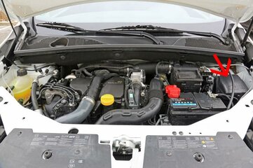

Dafür hat die dann auch einen Ausgleichsbehälter mit Hydrauliköl an der Servopumpe. Ein solchen Behälter hate keine rein elektrische Serrvolenkung.
Und die Servopumpe selber ist unter dem Scheinwerfer auf der Fahrerseite angebracht. Wo sie natürlich nicht mehr vom Motor über den Keilriemen angetrieben werden kann. Wie bei einer rein hydraulischen Servolenkung.

Sollte von den dicken Sicherungen mal eine durchbrennen sollte man das besser in der Werkstatt klaeren lassen bevor man eine neue einsetzt und das auto damit abfackelt.
Irgendwie hast du damit recht.
Mit etwas Vorsicht kommt man aber mit einem Ersatz bis zur Werkstatt. Ansonsten muß der gelbe Engel helfen. Unter Umständen können die etwas genauer hinsehen und prüfen als ich selbst.
Eben,Sicherungen unterliegen auch Verschleiss,bei älteren Autos kann der Draht darin schonmal "weggammeln",der Stromkreis fällt dann genauso aus wie bei Kurzschluss irgendwo.;)
Neue Sicherung GLEICHER STÄRKE einsetzen ist ungefährlich,wenn ein Kurzschluss vorliegt brennt sie sofort wieder durch und man weiss das ein Defekt vorliegt.
Funktioniert alles wieder hat sich das Problem erledigt.
Was man dagegen niemals machen sollte ist die Sicherung mit Draht oder Büroklammer usw überbrücken,das kann zu Fahrzeugbränden führen.:D:D:D
