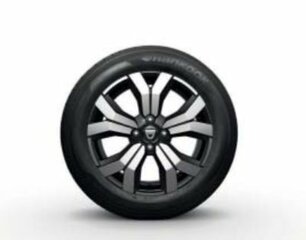

Frage steht schon im Titel - Sind die Serien-Alu-Felgen *Mahalia* für den Winterbetrieb geeignet?
Dann würde ich für unseren was neue Felgen für den Sommer suchen - da ist die Auswahl einfach grösser.
Die sind genau so geeignet/ungeeignet wie alle Alufelgen im Winter.

Eigentlich ist jede felge auch für den Winter geeignet, die richtige Pflege vorraus gesetzt.
Ich habe Winter und Sommerräder beide auf Alus und Pflege die nicht extra vor der Sommereinlagerung. Die sehen trotzdem ganz normal aus.
Alufelgen neuerer Fertigung sind auf jeden Fall geeignet da sie alle einen Klarlack drauf haben. Solange der nicht beschädigt wird, reicht das allemal aus.

Es gibt Alu Felgen (ganz allgemein), die Hochglanz polierte unlackierte Flächen haben, die sind nicht wintertauglich. Wie oben auch schon erwähnt, Felgen, die lackiert sind, kann man auch im Winter fahren. Es ist allerdings ja so, dass jede Felge irgendwann mal ne Macke bekommt oder der Lack einen Kratzer bekommt, da kann dann eine Alufelge genauso korrodieren wie eine Stahlfelge. Ich habe mir für meinen Duster aber auch die original Alu Felgen aus der Comfort Ausstattung mit Winterreifen ausgerüstet und mir für den Sommer andere (schwarz lackierte) Alufelgen gekauft. Die Mahalia Felgen scheinen jedenfalls grau lackiert zu sein und nicht hochglanzpoliert… ich habe sie aber im Original nicht gesehen. Die sind für einen Winter sicherlich geeignet. Dacia wird kaum Originalfelgen bei einem Fahrzeug ausliefern, die nicht wintertauglich sind. Irgendwann aber wird jede Felge durch das Salz im Winter angegriffen. So schlecht sehen die Mahalia Felgen aber gar nicht aus. Evtl lohnt es sich ja, die zu verkaufen, solange sie noch neu sind und dafür preiswertere Winterräder zu kaufen?

Meine Intention war eben paar schicke Alu für den Sommer (obwohl die Mahalia auch optisch gut Aussehen) und die Serienfelgen für den Winter. Mir schwebt da was mit vielen *Speichen* bzw in schwarz/rot vor.
Letztendlich kosten die Serienfelgen nur 200,0EUR Aufpreis, macht pro Felge 50,00EUR - das sind dann optisch schicke Winterräder zu einem günstigen Kurs. So günstig wird nicht mehr werden.

Servus, ich kann euch die offizielle Info geben, dass beim Duster ab 2018, die originale glanzgedrehte 6,5x17 Zoll Alufelge, genannt "Maldives", seitens Dacia / Renault, nicht für den Winter- Betrieb bzw nicht Wintertauglich ist, da sich laut Hersteller, der Klarlack gelb verfärben kann.
Ob dies dann auch wirklich so ist, sei dahin gestellt.
Diese Info gab mir damals auf Nachfrage das Autohaus.
