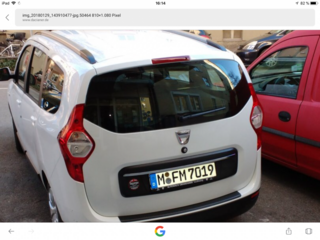

Beim aktuellen Lodgy sind die Buchstaben nurgeklebt und lassen sich einfach und schnell entfernen
Wie LoganFan schon sagte. Ist aber schon etwas fummelig. Nach dem abschleifen zuerst mit Silikonentferner reinigen, dann mit Füller behandeln, (eventuell 2 - 3 X) Dann den entsprechenden Lack (für Kunststoff, normaler Lack reißt und blättert ab) auftragen. Aber das Ergebnis ist meistens, etwas bescheiden.

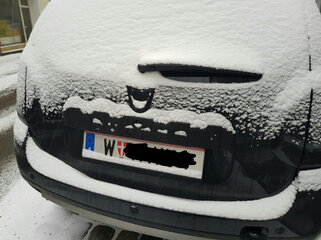

Bei meinem Düster hab ich es sprüh-foliert. Ab- u anbauen war leicht. Wie das beim Logan geht weiss ich nicht.
Und die Kleberreste mit welchem Lösemittel entfernt? Die Kunststoffblende ist doch bestimmt nicht säurefest.
